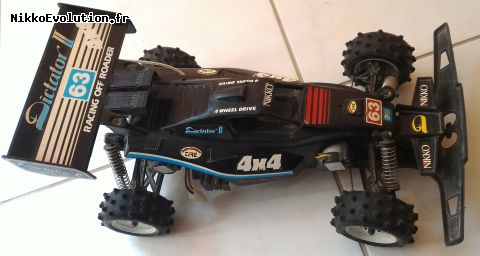

J'ai reçu ma Dictator 2 et j'attaque les modifs

Wouah qu'est ce que le soleil la déteint!!

Inventaire:
- amortisseurs en mauvais états
- moteurs rouillés
- pas d'émeteur (nouveau 2.4 commandé)
- carrosserie ok, autocollants à refaire

Beau projet!! Effectivement la carrosserie a prit chère avec le soleil
Pour les moteurs tu pars sur brushless

Tout à fait ! Inventaire: - amortisseurs en mauvais états (Commandés)
- moteurs rouillés - pas d'émeteur (nouveau 2.4 commandé)
Servo commandé
Roulements à billes commandés
Reste Moteurs et variateur
