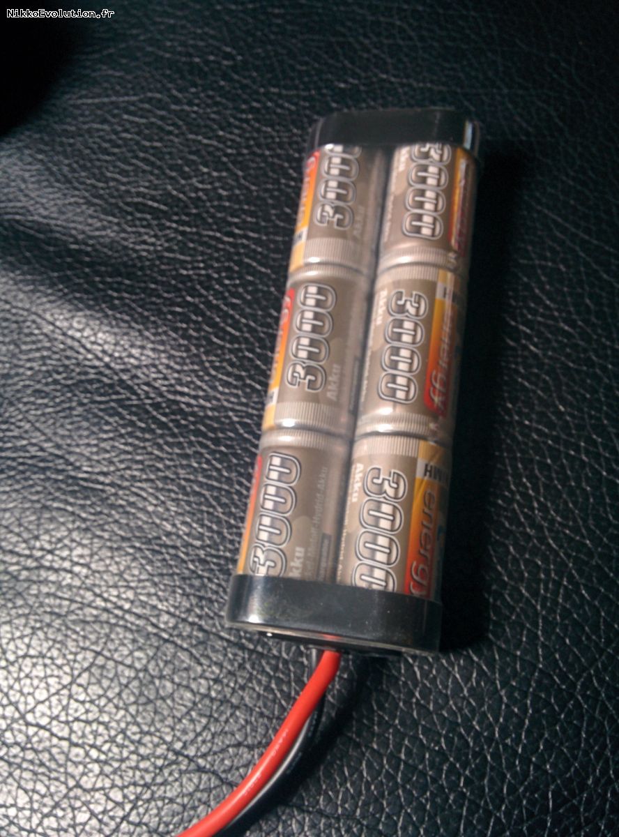

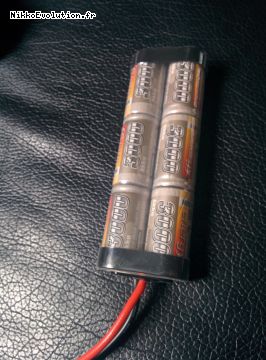

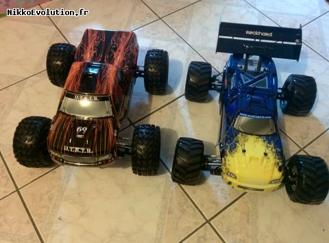

Alors voilà, je ne fais que du RC loisirs avec ma fille.
Il était temps de passer la vitesse supérieure, j'ai fait l'acquisition il y a peu d'un monstertruck et d'un truggy de chez reely, pour remplacer les vieilles nikko et la golden arrow qui commençait à avoir du km
Les 2 véhicules sont RtR , j'ai acheté 4 batteries 6 cellules 3000mA, qui sont censées tenir 30mn dixit le vendeur. Je les charge via un chargeur rapide 1A/2A, en 2A. La diode devient verte au bout de 1h15 environ, mais après un premier test aujourd'hui, elles ne tiennent que 6-7mn
Quelqu'un voit-il d'où cela peut venir ?

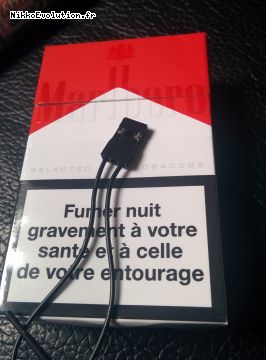

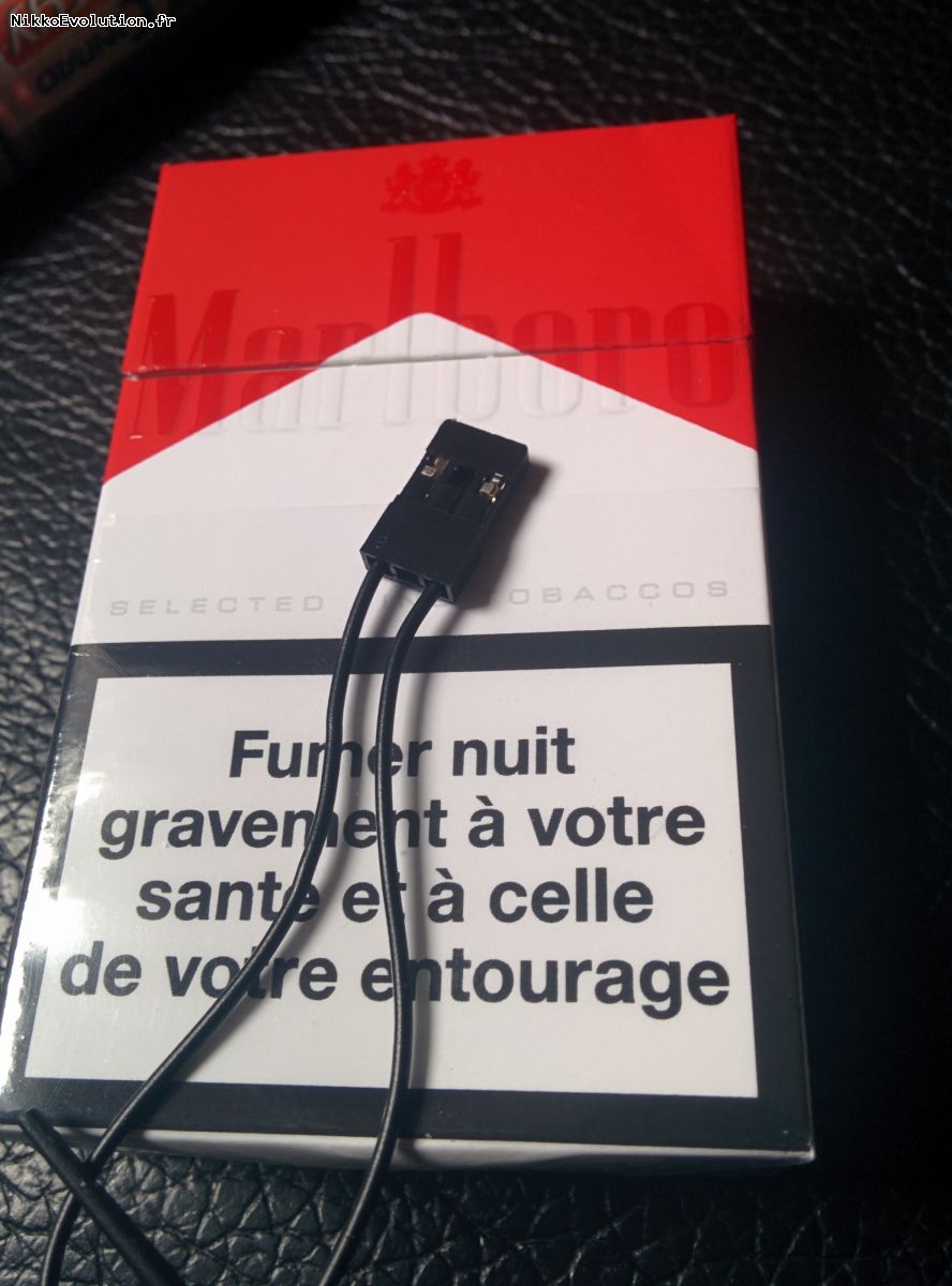

Et question sûrement c.., mais il y a cela dans la boîte , mais qu'est ce donc ?
Ce sont des véhicules RtR, donc j'imagine qu'il ne faut pas le mettre dans le véhicule ?

Et question sûrement c.., mais il y a cela dans la boîte , mais qu'est ce donc ? Ce sont des véhicules RtR, donc j'imagine qu'il ne faut pas le mettre dans le véhicule ?
C'est le bind plug, pour pouvoir binder ta radio avec ton récepteur, sur ton modèle rtr c'est déjà fait, mais tu en auras besoin si tu veux changer de radio ou de récepteur
Pour ton soucis de batterie, soit le chargeur est fatigué, soit c'est les batt qui son fatiguées

Merci pour vos réponses.
Alors 2ème et 3ème sortie avec le truggy et le monster truck... et là autonomie de 40mn
Ca va quand même plus vite que les petites nikko
Si quelqu'un rencontre le même problème d'autonomie avec ses batteries, j'ai juste changé le chargement en 1A au lieu de 2A sur le chargeur rapide, et là tout roule !

Oui y a des accus qui n'aime pas les charge trop forte, d'autre c'est le contraire ils n'ont pas de patate sur tu les charge doucement !
