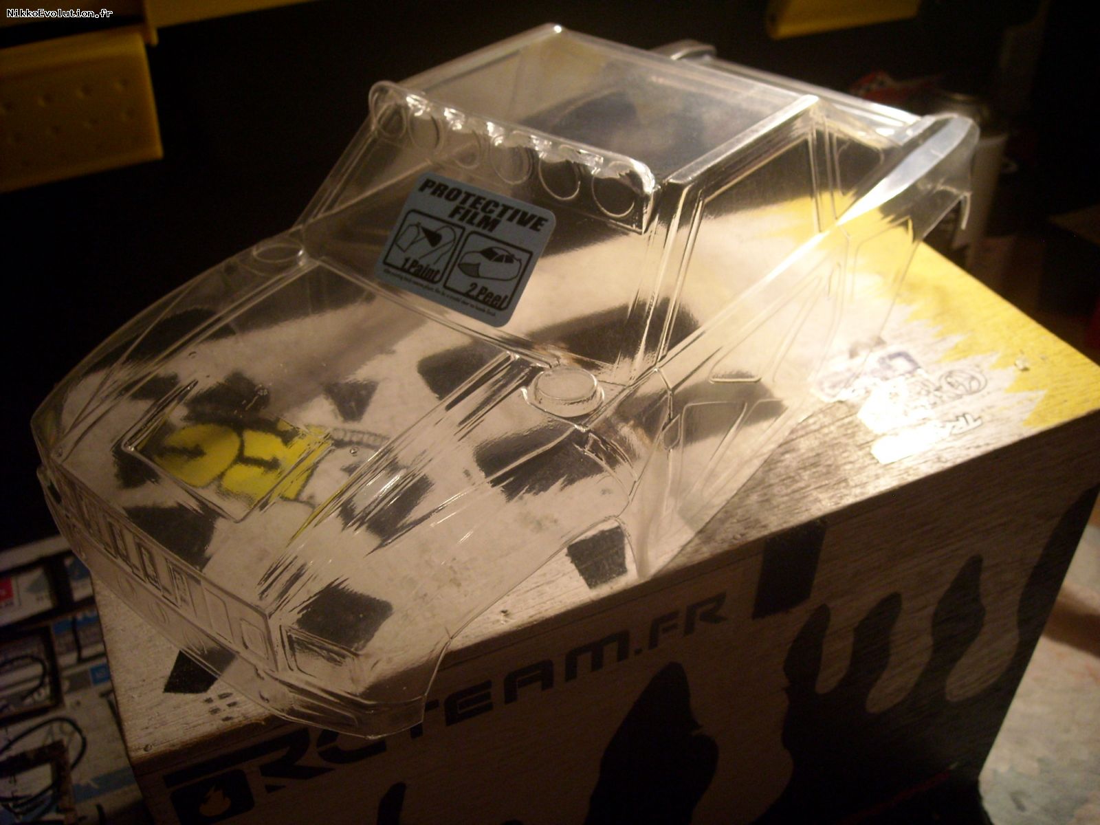

Une carrosserie 1/16 proline pour mini Erevo, la Desert Militia

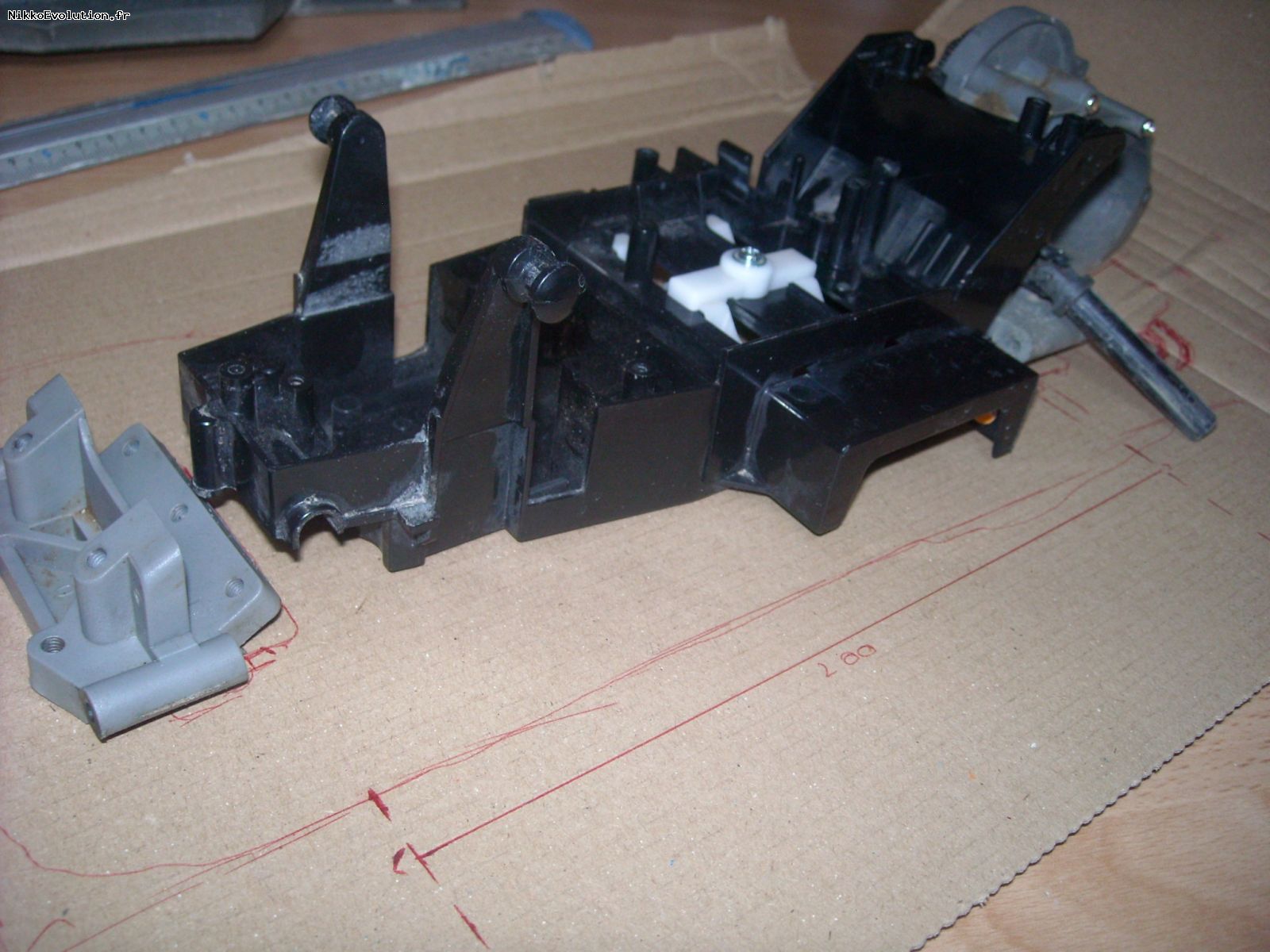

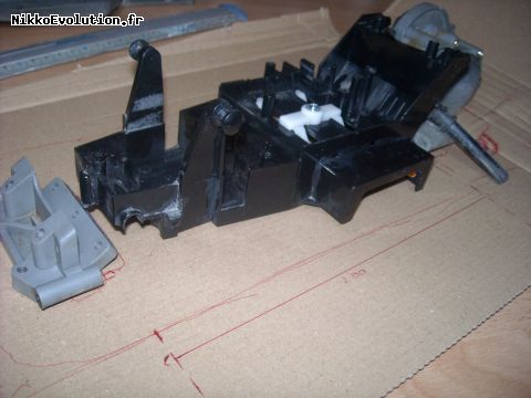

Un vieux chassis, un bulkhead et une transmi' traxxas, c'est partit !
On prend quelques mesures, on fait quelques tracés, et on passe à la suite, on installe une direction

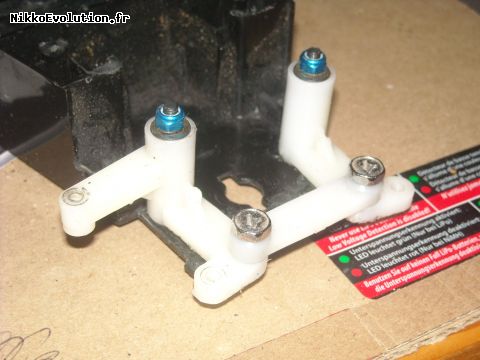

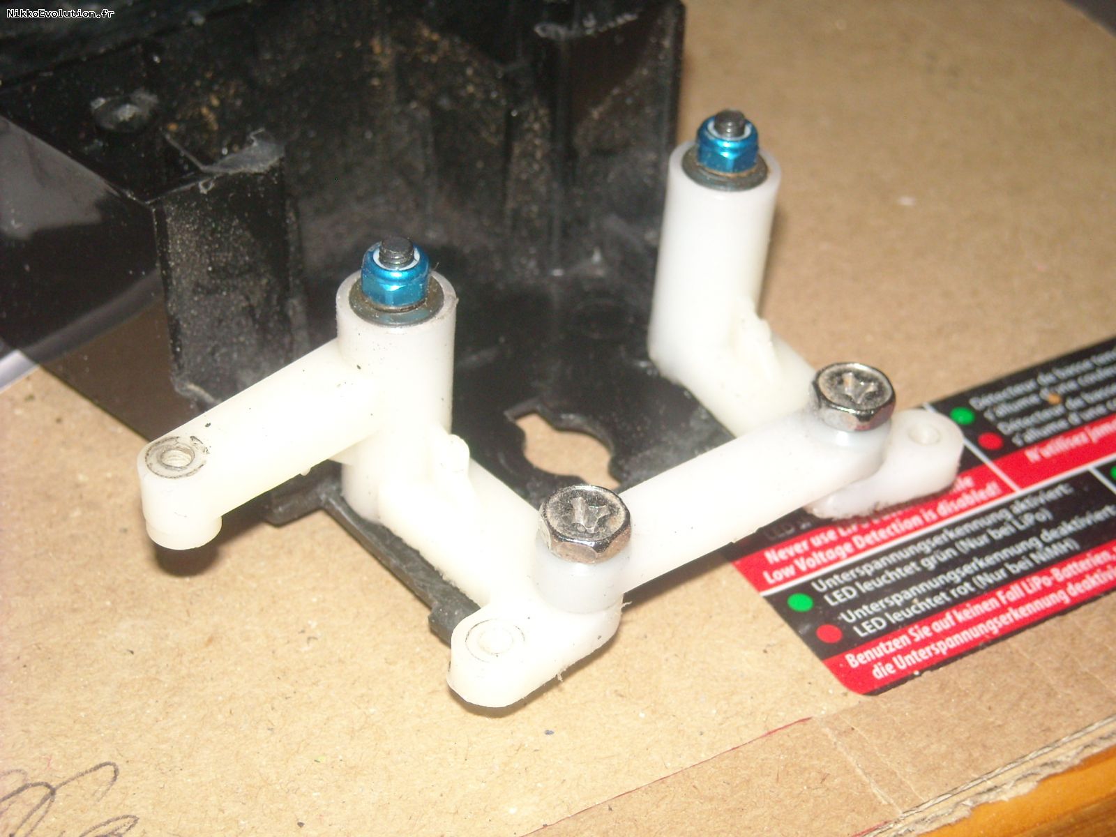

Un ensemble direction traxxas (pourquoi se casser la tête?)

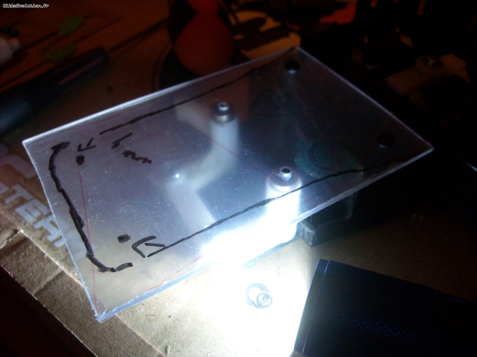

20-02-2015 à 20h37

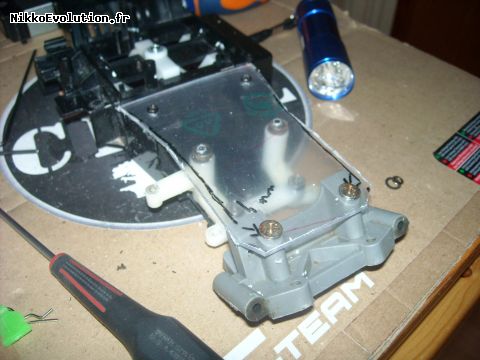

On construit la plaque du dessus en plexi (c'est pas un endroit qui va subir énormément de contraintes, pas besoin d'alu)

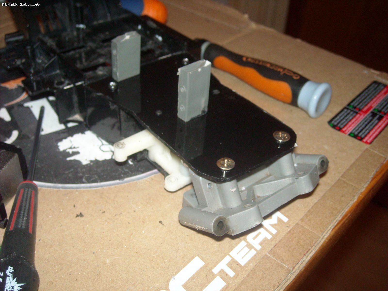

20-02-2015 à 20h37
On arrive à ceci, avec le bulkhead

20-02-2015 à 20h38
On fignole un peu, en arrondissant les angles et en passant un coup de peinture

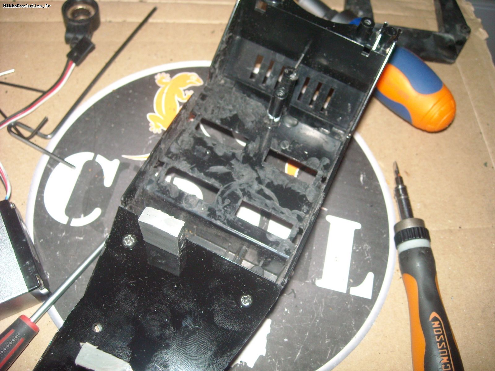

Un nettoyage de l'espèce de chassis, on enlève tout ce qui gène
(oui beaucoup de choses gênaient)

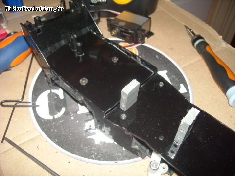

20-02-2015 à 20h40
Hop un plaque de plexi bien coupée, et on a l'endroit parfait pour l'élec future !
Ah oui j'ai failli oublier ! Le servo sera sur la précédente plaque de plexi, ça va etre un systeme très bizard et je suis absolument pas sur que ça fonctionne, mais on verra bien

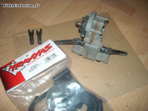

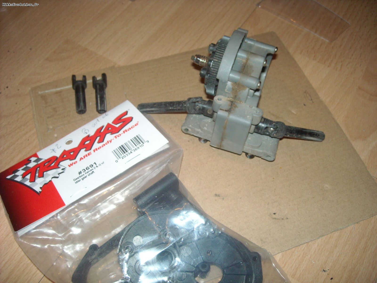

Maintenant on s'occupe de la tansmi'
La boîte à beaucoup souffert, un petit changement est prévu
