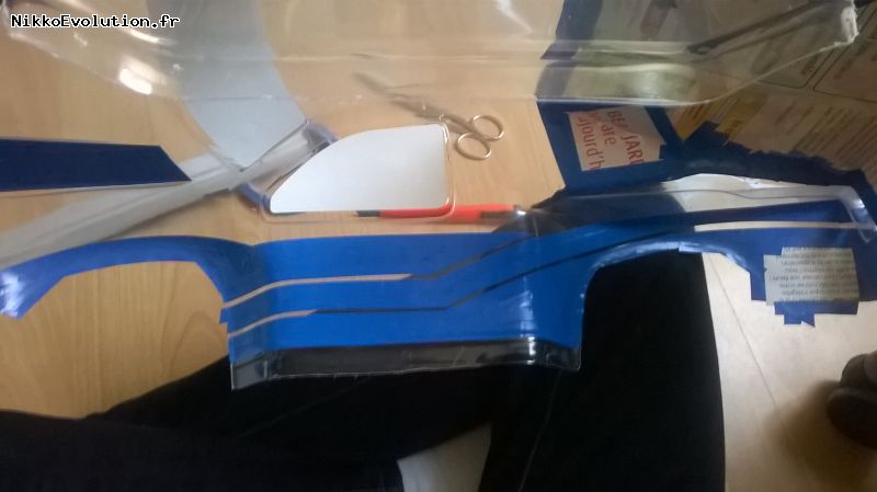

Allez c'est partit pour une pluie de photos alors !
On commence avec le masquage du capot, pour masquer j'utilise du scotch d’électricien, ça fonctionne très bien, et on peut meme faire des courbes avec

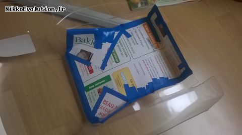

Masquage de l'arrière
Ah oui j'ai oublié de précisé, les masques de vitres sont fournis
J'utilise du papier de magasine pour masquer les grandes surfaces

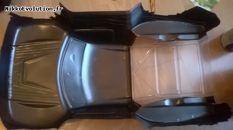

Une fois le masquage fini, on passe à la peinture.
Il faut de préférence commencer par les peintures les plus sombres.
Ici la couche de gunmetal et le démasquage de l'arrière

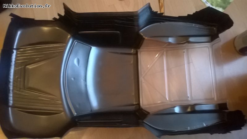

03-01-2015 à 13h30
La couche de noir
Une petite astuce ici, la peinture noire utilisée n'est pas de la spéciale lexan, donc pour que ça résiste sur la durée, j'ai repassé une petite couche de gunmetal par dessus
