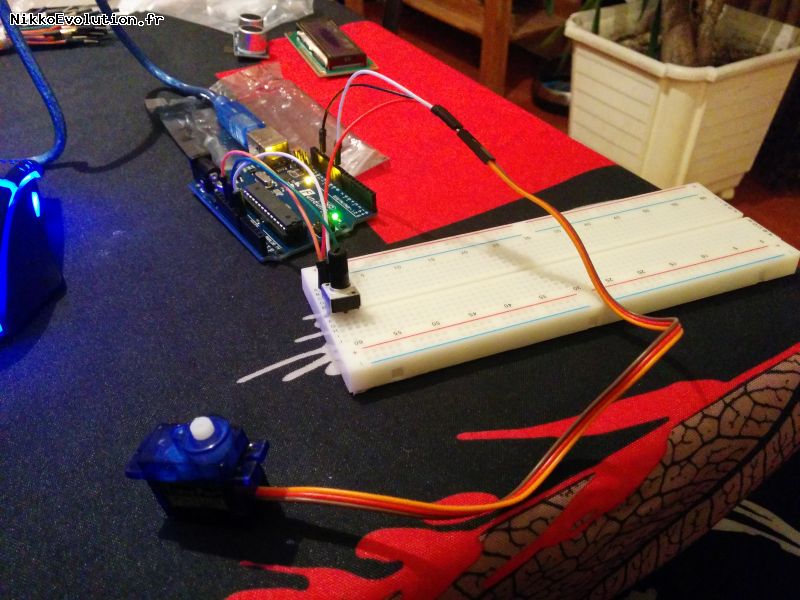

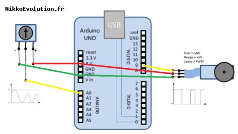

Alors, alors, réception du kit aujourd'hui pas trop le temps de vous faire de long essais car je vais au sport mais bon voilà déjà un petit quelque chose de simple.
Alors, pour le montage nous avons un servo, un potentiomètre, et notre arduino.
Le potentiomètre envoie sa valeur sur une entrée analogique (quand on lis la valeur de l'entrée on obtiens une valeur sur 10 bits soit entre 0 et 1023).
On convertie cette valeur en angle (entre 0 et 180) et on envoie sur le servo .
Pour faire simple le servo tourne en même temps que le potentiomètre.
Photo du montage réel sur la discu suivant.

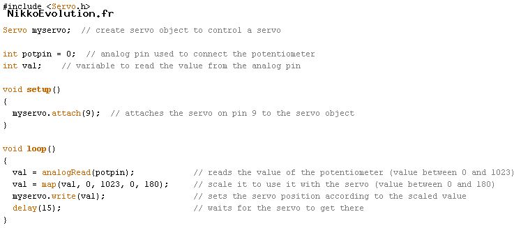

Voilà le code C qui fais tout cela ;-)
(oui c'est un exemple fournie par arduino je n'ai aucun mérite )

05-12-2014 à 18h02
Et la photo du montage.
D'autre test plus croustillant dans l'avenir ne vous en faite pas
