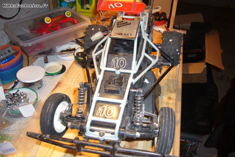

allez hop on continue, dépose de l'habillage rouge
 Citer Alerter [73503]
20-06-2013 à 07h44
ensuite on retire la grille
 Citer Alerter [73504]
20-06-2013 à 07h49

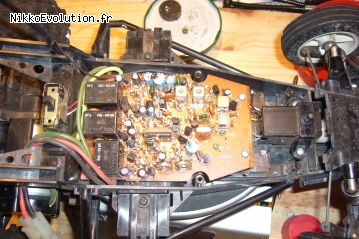

ensuite dépose du capot supérieur pour découvrir l'électronique, elle est propre et ne présente pas de trace suspect.

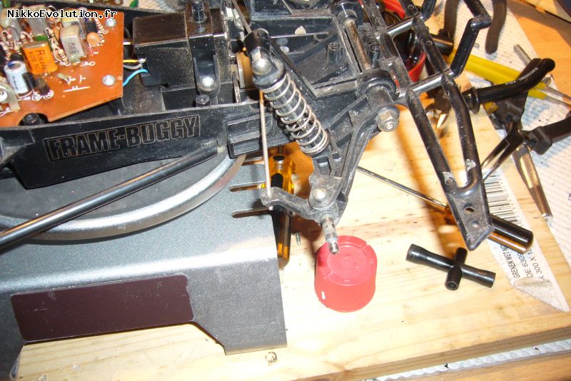

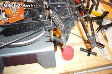

ensuite j'ai pu voir d'ou venait le jeu de la direction : le sauve-servi était desserré
 Citer Alerter [73506]

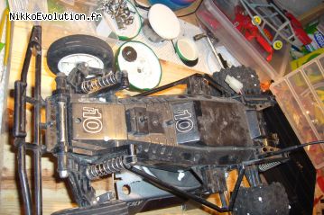

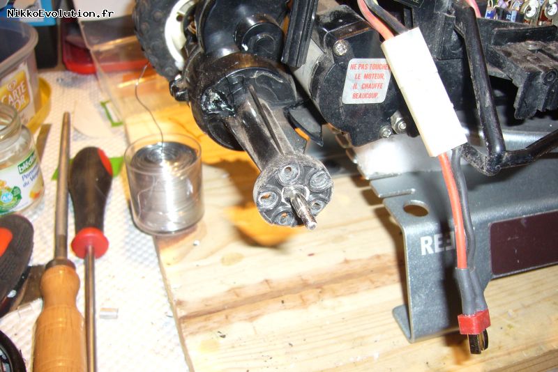

puis attaque des roues arrières, ah oui les écrous n'avaient jamais du être démontés car j'ai du forcer pour les débloquer.
ah oui j'ai pu voir aussi que le carter du bloc moteur avait quand même pris cher, je vais avoir du taff en plus pour la réparer et la renforcer

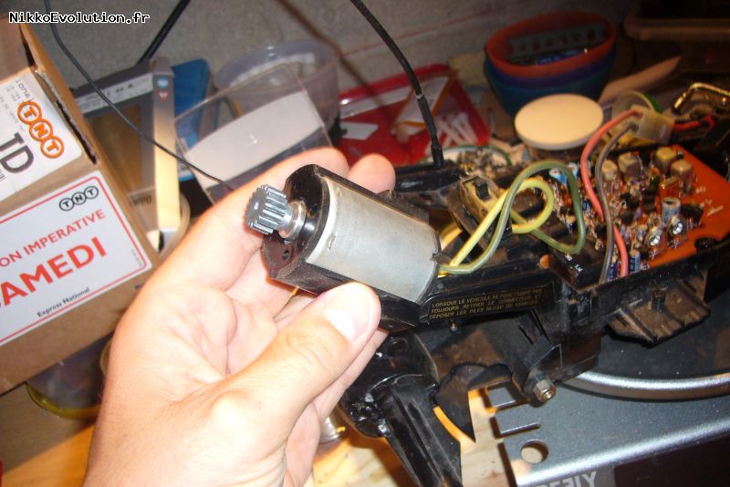

20-06-2013 à 08h00
dépose du moteur 540, avec son berceau, ça ressemble au système de la dictator.

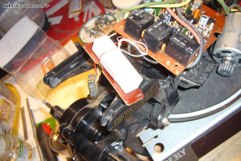

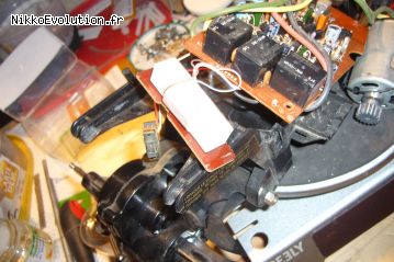

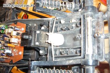

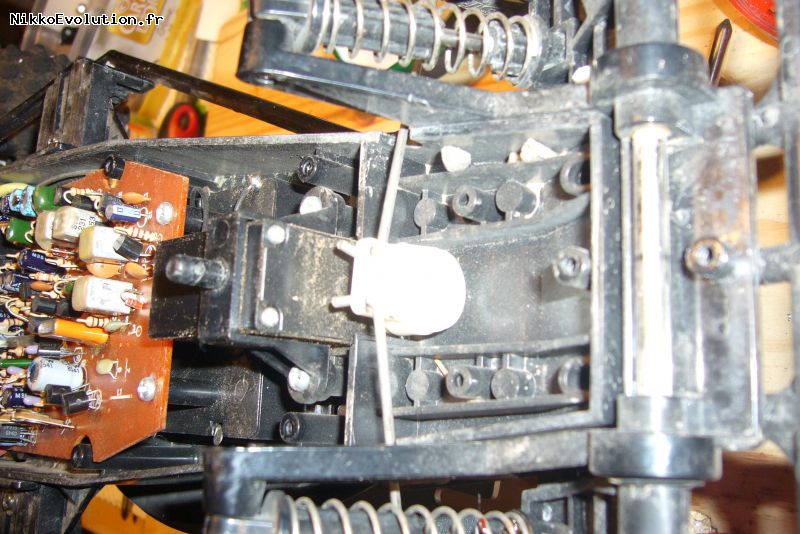

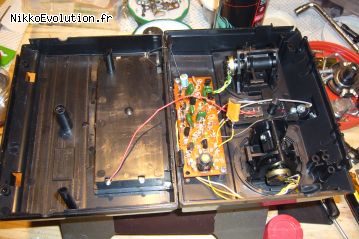

ensuite dépose de l'électronique, du servo au moteur en passant par la platine.
ah oui est-ce que quelqu'un sait à quoi sert cette pièce blanche, on dirait qu'elle est en composite
