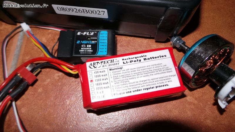

Tib0
12-03-2013 à 22h33
Les restes du corsair
Thibaud, 219 msg, 48 ans. Courdimanche (FR-95).
 Citer Alerter [67809]
