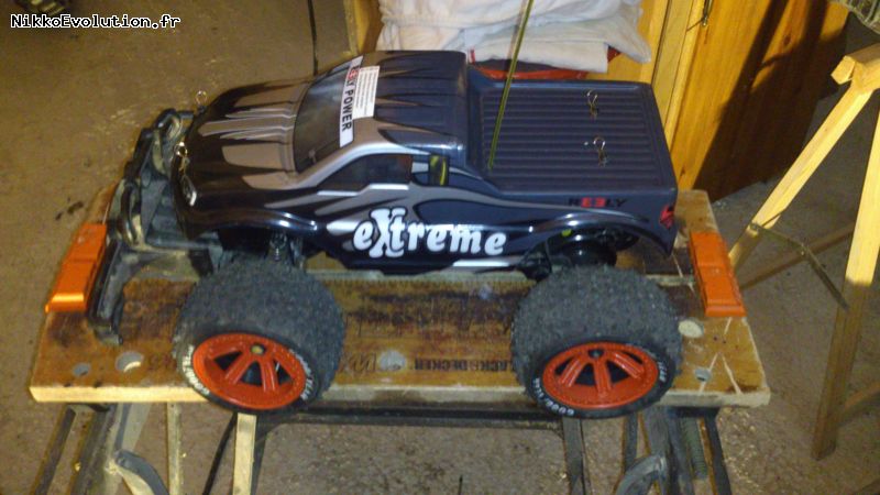

18-12-2013 à 08h29
Montage prévu samedi :
Au programme :
--> montage de la carrosserie.
--> montage du moteur.
--> Préparation d'un emplacement pour la batterie.
Essai à venir lundi prochain. ( peut être petite vidéo mise en bouche samedi )

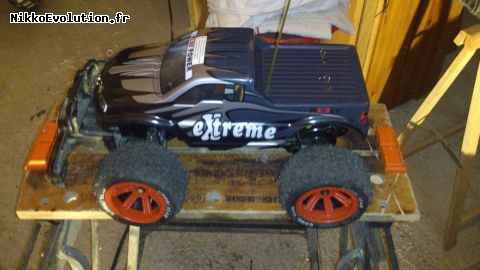

24-12-2013 à 11h34
Carrosserie monté, en retard je sais mais le froid n'aide pas :-

Moteur reçu aujourd'hui tchill, montage demain avec vidéo si le temps le permet.

27-12-2013 à 11h48
Bon, moteur monté je n'ais pas pus prendre de vidéo des essais mais globalement ce n'est pas aussi fort que sur les dictators.
déjà y a qu'un moteur et en plus la boite du f150 a une grosse démultiplication donc au final je n'ais que peu d'accélération en plus par rapport au mabushi alimenté en 9.6V.
Je précise que mon lrp est un HS donc en théorie sa devrai envoyer mais avec la config de la boite du f150 le résultat n'est pas extra.
