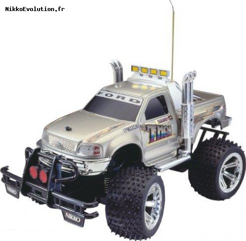

à tous, aujourd'hui je viens de nettoyer le F150 de mon enfance et après essais je trouve qu'il manque cruellement de puissance voila pourquoi j'envisage des modifications :
- Tout d'abord remplacement de la platine, je n'arrive pas à utiliser le ford en même temps qu'une autre voiture nikko ( les 2 télécommandes font réagir le ford malgré le fait qu'elle soit sur 2 fréquence nikko différentes ) .
- Changement du mabushi 380 pour un graupner 400 .
- Adaptation de roues de modélisme ( étape délicate je pense ) .
- Changement de la carrosserie qui est bien trop lourde pour une en lexan .
- remplacement des ressorts d'amortisseurs .
- remplacement des tringles de directions par des biellettes avec rotule .
Que penser vous de la faisabilité des différentes étapes ? et/ou de leurs nécessités ?
