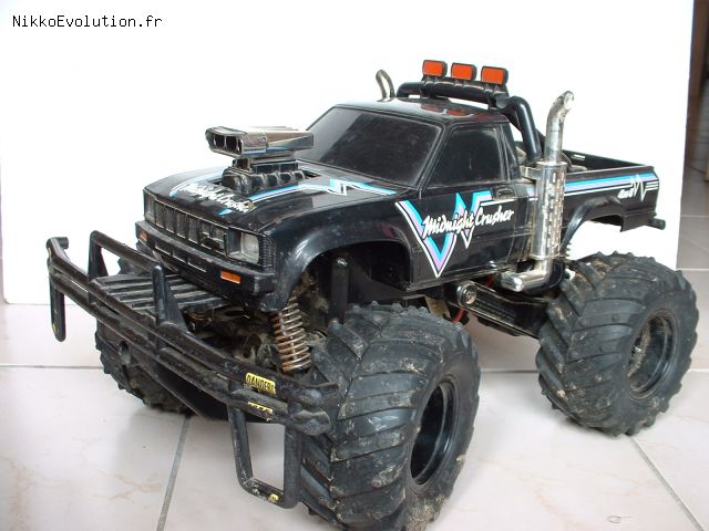

Je possède dans mon début de collection vintage un pick-up échelle 1/10 noir avec des éclairs bleu, le "midnight crusher", que je souhaite refaire fonctionner.
Je me souviens qu'il était puissant pour son époque, mais que la batterie était tellement faiblarde qu'on ne pouvait y jouer que pendant 15 minutes grand maximum;
Je voulais donc savoir ce que vous me conseilleriez comme batterie et chargeur, .
j'ai vu par exemple des packs batterie chargeur 7.2v 2200mah nimh, serait-il compatible avec nos nikko ?
Merci beaucoup.pour vos réponses de connaisseurs! :->

J'ai la batterie miracle: une grosse Nikko Batterie 1210-1800, que l'on peut charger avec le chargeur nikko Nikko Chargeur BC210A en 400 mAh pendant la nuit.
C'est vrai que ça peut paraitre long, mais au moins:
- on charge la batterie en douceur, à 1/9eme C, pour une longévité maximale,
- l'autonomie sera proche de 40 minutes, largement assez pour s'amuser.
Ca fait un pack neuf pour moins de 45 euros.
