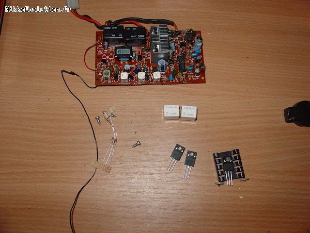

La carte avec les composants pour gonfler le variateur

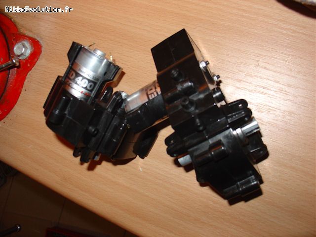

Les roulements en place sur les fusées de roue est boite de vitese qui au passage on entièrement été démonté dégraissé puis regraissé

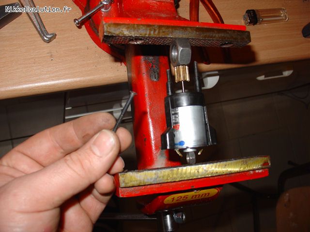

Ci joint le montage des speed 400 4,8v
Petit calcul théorique de vitesse
16200tr/min pour l'ancien moteur sous 7,2v 22000 pour le speed 4,8v
Donc vitesse sous 7,2v : 22000/4,8v*7,2v=>33000tr/min
Puisque avec les moteurs d'origine elle était donné à 33km/h:
16200tr/min/33000tr/min*33 =>67km/h
Les supports moteur sont renforcé par des vis chc que je tiens en main ou j'ai meulé la tête elle rentre dans le support et resorte par l'autre coté du support ensuite c'est rondelles ecrous, attention seré pas trop fort car la boite va prendre sinon!!!
PS: Je me suis bien amusé pour sortir les pignons !!!! Mais une fois passé en mode brutus c'était réglé!!!

Ici les 2 boites remonté du coté mécanique plus de risque tous c'est bien passé maintenant la suite....

J'attaque la carte modif éléctrique les relais sont dessoudé!!

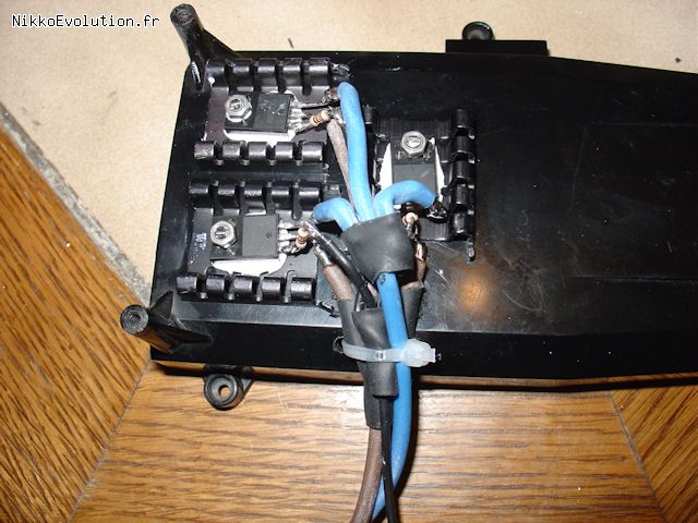

les composants pour gonflé l'éléctronique de base placé sur le capot de l'éléctronique d'origine le tous sera vernie avec un vernie éléctrique aucun risque pour l'eau poussière etc...
La carrosserie masquera la modif!!
