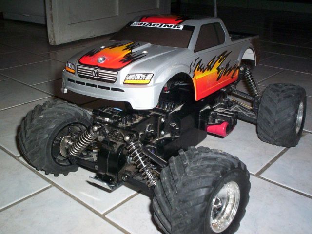

tout le monde, Grizzly, (je viens de me presenter ds la rubrique dessin).
Une photo de mon Monster/Dominator 4,en coursd'evolution (jamais finies ces p'tites bêtes!!!).
je suis en train de me faire un "engin"de franchissement, sur base de "Big Dictator":gros gros boulot, pas là d'être fini, mais je fais des photos au fur et à mesure!!! Au fait,je recherche une carrosserie de jeep au 1/10... si qq'un a?

Alexis, pourrais-tu expliquer quelles sont tes evolutions ?

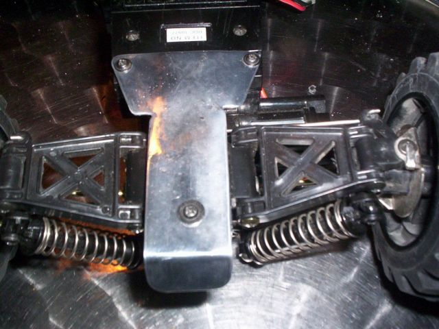

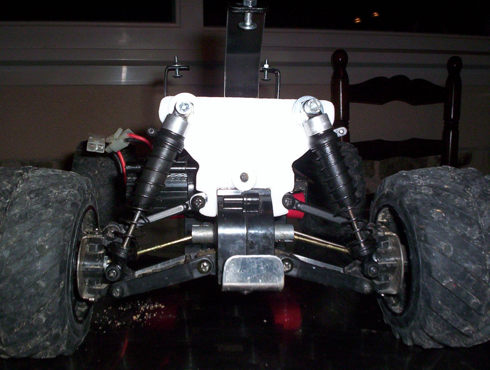

Alors celui ci est fait sur base de Dominator 4 (le Dictator, je me le reserve pour du franchissement extrème après grosse transfos..). En fait, il n'est pas très modifier : le plus visible étant le carroserie, bien sur, pour laquelle, j'ai dû faire de nouvelle pattes (en alu aéronautique, très léger!!!), ensuite, j'ai neutralisé le diff' arrière, pour plus de motricité en franchissement,( mais pas l'avant, car avec le diff, ça tourne mieux). Je me suis fait un ski de protection avant, en ayant repris les fixations du pare-choc d'origine (je suis en train d'en faire un pour l'AR). J'ai augmenté les débattement de suspension, jusqu'à la limite du deboitement des cardans, et je suis entrain de faire de nouvelles platines pour recevoir des ammortos hydroliques de chez T2M (1/10) : ils sont à peine plus grands (10 cm), mais surtout, ils seront de même taille à l'AV qu'à l'AR, et l'hydrolique permet des auts de "malades", sans dégats à la reception... je vous mettrai les photos au fur et à mesure si vous le souhaitez !?! Ah oui, j'oubliais les roulelements de fusées qui arrivent, et un radiateur plus grand pour la platine, et je vais me faire des diffuseur de chaleur pour les 2 moteurs.

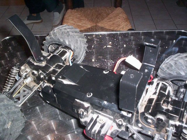

les supports de carroserie... costauds et légers!!!

Pour la neutralisation du diff' AR, c'est simple : il faut suppimer le pignon central, qui entaine les pignons latéraux (vous comprendrez mieux une fois démonté : désolé, je n'ai pas pensé aux photos...), et donc coller ces derniers, en place, ds le boitier, afin qu'ils continuent à entrainer les cardans. J'ai colé par points, car comme celà, l'opération inverse est faisable!!! Je precise que les pignons sont en métal et pas en plastique... Autre chose : les 4 vis pour ouvrir le boitier de diff' sont très fines, donc très fragiles : si elles resistent : faire tremper qq minutes le boitier ds de l'eau chaude, car ces vis sont si petites, que si on les "foire", le démontage sera impossible!!!
Si vous ne vous "sentez" pas de le faire, vous me l'envoyez , et je vous le ferai .
Sinon, je viens de finir mon nouveau support de suspention AV, en téflon, afin de pouvoir metre des "vrais" ammortos hydroliques (l'AR va suivre...)
