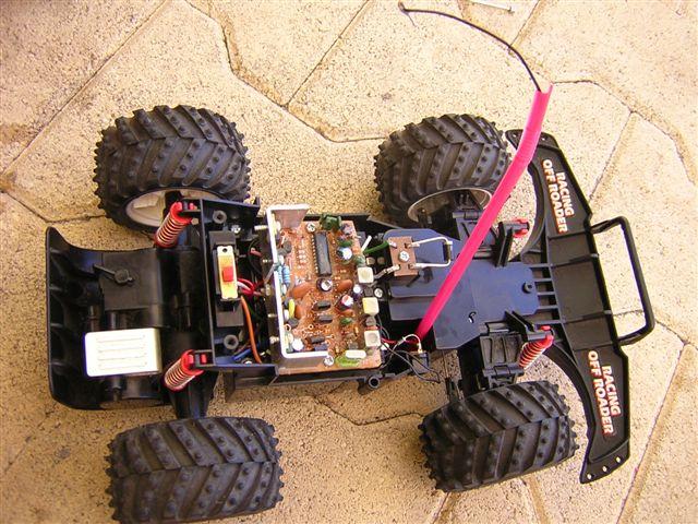

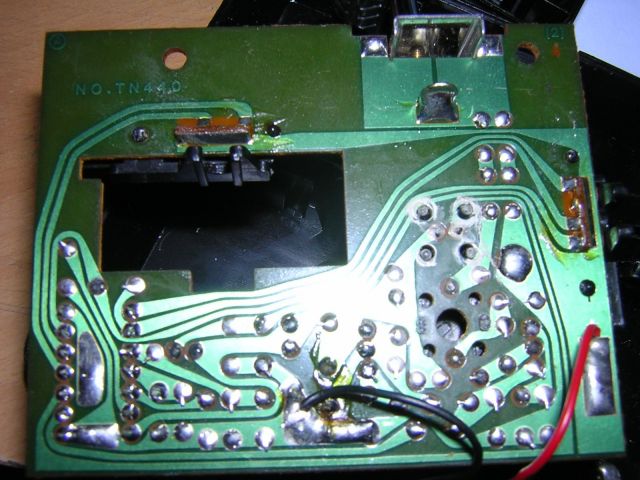

Pour info j'ai ouvert la manette et voila le circuit imprimé qui a l'air d'avoir un problème (truc qui a coulé et étain qui manque) ?

je ne vois rien de choquant. Il aurait fallu mettre en évidence les endroits qui te paraissent douteux.

non les coulure ses l'etain a mon avis le probleme et dans l'antenne voiture!

En ce qui concerne la voiture on l'a ouverte et le circuit est nickel tout est bien soudé.

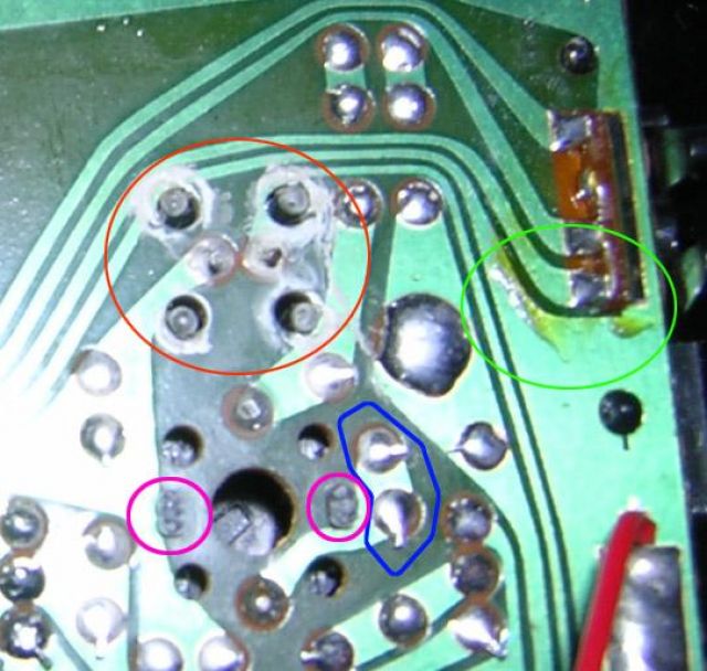

Voilà une photo des endroits qui m'intriguent sur la manette :
En rouge: 4 points qui n'ont plus (ou jamais eu?) de soudures, et qui ont une trace de coulure blanchatre qui va vers d'autres soudures.
En vert : une coulure de couleur jaune/marron  "qui pègue" (comme on dit chez nous)
En bleu : en position marche avant, si on met une tige de fer sur un de ces deux points la voiture tourne jusqu'à 3/4 mètres
En rose: deux points qui ont une soudure bizarre
J'espere que ces renseignements aideront...

En vert ne temps fais pas ses une coulure d'etain qui aparait lorsque qu'on chauffe la soudure! Oublie cette telecommande trop toucher a mon gou...

J'ai jeté un oeil à ta platine et bon,rien ne me semble anormal si ce truc qui pègue pourrais être une sorte de résine de protection,non ?

non il ne faut pas t'inquieter pour la coulure jaune verdatre!!il s'agit d'un anti-oxidant qui se trouvent dans l'étain(je l'ai étudier ;) )
