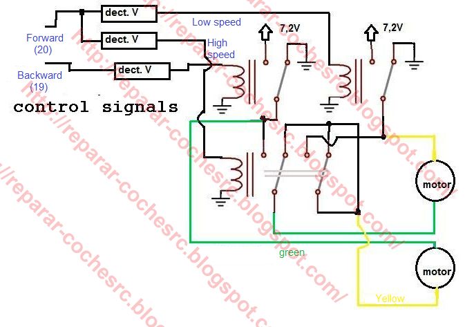

Dictator 1 et Dictator 2 ont une direction proportionnelle et avancent à 2 vitesses. 2 relais commutent en avant et en arrière ; Le 3eme relai, plus gros, commute les deux moteurs en série ou en parallèle permettant les 2 vitesses.

d'accord, merci. J'en apprends. Pas de transistor de puissance: en effet, avec ta photo, pas de radiateur, donc pas de transistor de puissance.
Mais si on enlève un moteur, on perd l'allure 1 (lente, moteurs en série) ?

Si on enlève un moteur, la vitesse lente ne fonctionne pas car on ouvre le circuit électrique.
Le schéma électrique des moteurs et des relais serait le suivant :
