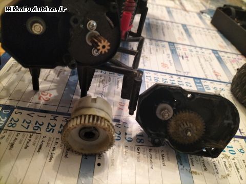

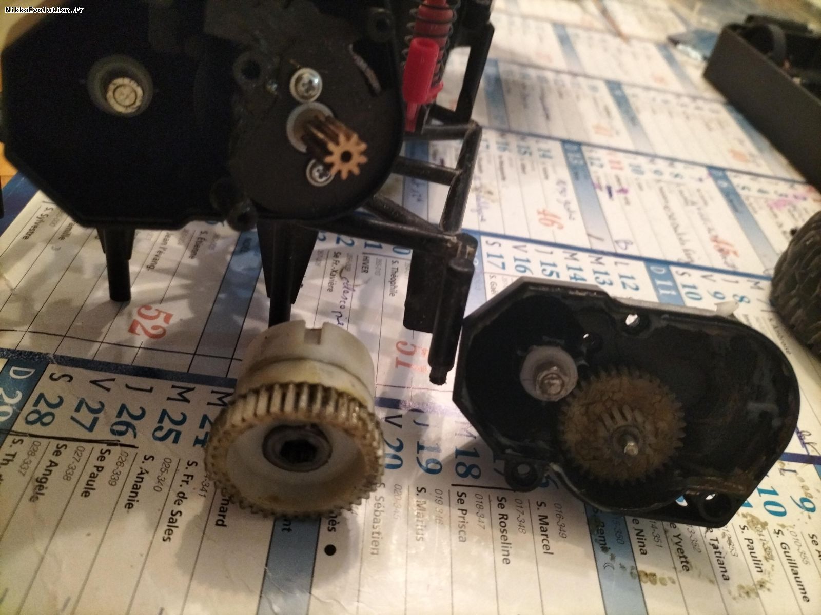

J'ai eu le temps de faire qq essais. Effectivement, ca sent la surchauffe.
essai préliminaire :
-les 2 roues tournent bien en sens inverse
-qd je les fait tourner ensemble, elles entrainent bien le moteur, j'ai pas l'impression que cela force, mais si j'enleve les roues et ben j'arrive pas à faire tourner les deux axes en même temps. Surement par manque de prise mais est ce pas le signe aussi que cela force un peu. je ne sais pas le dire.
1ere essai : demontage complet et test avec télécommande sur le moteur seul sans aucune transmission
Verdict : le moteur tourne bien, redemarre bien, aucun souci apparant. j'ai eu beau la faire tourner à fond, aucun souci...
2eme essai : Remontage de l'ensemble et test voiture à l'envers avec la télécommande.
Pareil aucun souci...
3eme essai : je la repose par terre, 2 aller-retour plus tard, le problème réapparait...
Ensuite, une fois que le problème est apparu, il revient même lorsqu'elle est à l'envers.
Donc, je pense à la surchauffe du coup.
Mais est ce que le problème est réparable :) ?
En pièce jointe, les photos de la transmission et du moteur.

je suis quand meme un peu étonné par la couleur des engrenages; normalement ce carter est étanche et les engrenages restent relativement propres.

C'est essentiellement de la graisse, le noir. Je ne pense pas qu'il faille la nettoyer, je me trompe ?
Elle doit avoir 5-6 ans, je sais plus trop. Ca fait 2-3 ans qu'elle sert plus, car il y a ce souci. Avant, pendant un moment, elle n'avait pas servi pour une pièce devant avait cassé. Donc pas mal servi qd meme, car il a usé un train de pneu.
Mais je ne dirais pas non plus énormement.
