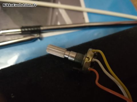

Lauco42
07-06-2022 à 21h29
Bonsoir et merci Charly pour ton aide.
J'ai réussi ce week-end à retrouver la 2ème vitesse.
Test ok puis je remonte le cache de la platine, remets la coque et refais un test aujourd'hui et plus de 2ème vitesse
En photo la pièce avec laquelle j'ai réussi ce week-end à retrouver la 2ème vitesse tout en réglant les potentiomètres. Décidemment, elle m'en fait baver

13-06-2022 à 20h00
y a pas de quoi. Le truc en photo est un potentiomètre, et donc actionné par un levier de la télécommande.
Je pourrais en proposer dans la boutique.
Pour les trims, qu'ils soient coté émetteur ou coté récepteur, ce sont des résistances ajustables. ça fait le même travail, mais les potentiomètres sont à la fois plus précis et plus adaptés à un mouvement répété.
