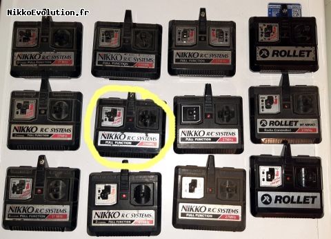

Quelques nouvelles. Apparemment, il ne s'agit pas seulement d'un problème de quartz. J'ai fait deux essais: d'abord changement de celui de l'émetteur du Turbo Panther pour le passer en bande 5 comme le Sand Crab. Deuxième essai, retour en bande 4 pour l'émetteur et passage de la platine réceptrice du Sand Crab en bande 4.
Dans les deux cas, le signal passe bien mais les commandes ne réagissent pas comme attendu et font un peu n'importe quoi. Conclusion: avec des radios de même apparence et mises sur la même bande, on ne résout pas le problème. Il doit y avoir des séquences de commandes qui ne sont pas les mêmes selon les véhicules.
En dernier recours, il me restera la solution de remplacer la platine du Sand Crab par celle du Turbo Panther Frame qui marche bien avec sa radio.
En attendant, je vais peut-être prendre une de tes radios, celle qui est entourée.
Comment peut-on faire pour la commander?

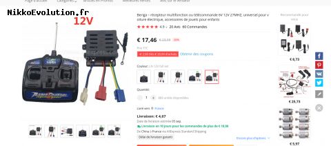

Sinon pour mon buggy Sand Crab, après quelques essais et des erreurs de branchement, j'ai fini par l'équiper avec une radiocommande bon marché en tout ou rien et ça marche:
