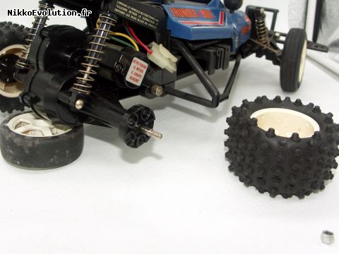

Première étape: on dépose la roue d'origine.
clef à pipe de 7 mm

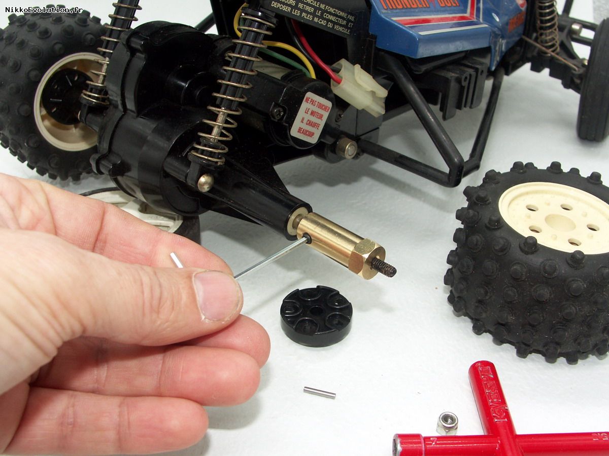

Très délicatement, retirer l'adaptateur pentapode en plastique noir. Attention, ça casse facilement.
Attention aussi à ne pas perdre la clavette.
Vous n'aurez plus besoin de ces 2 pièces, mais quand même, pensez aux copains.

Nous pouvons maintenant installer notre adaptateur.
Après avoir desserré les 2 petites vis avec la clef Allen, le glisser sur l'axe.
Il ne vient pas en butée ? C'est normal. Si vous voulez que l'adaptateur rentre completement, il faut scier le bout de l'axe d'origine, la partie filetée.
Serrer les 2 petites vis avec la clef Allen. Elle est fournie dans le kit.
