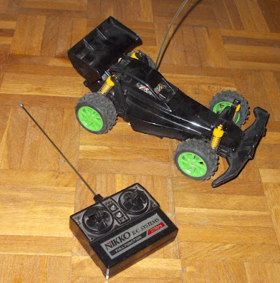

Le Nikko Stinger est comme Big Homer, Achilles, Dominator 1, ... Il n'a pas de contrôle proportionnel. Il n'a pas non plus de quarzo amovible.
L'émetteur est comme ceci:
Voici une description de l'électronique :
reparar-cochesrc.blogspot.com
