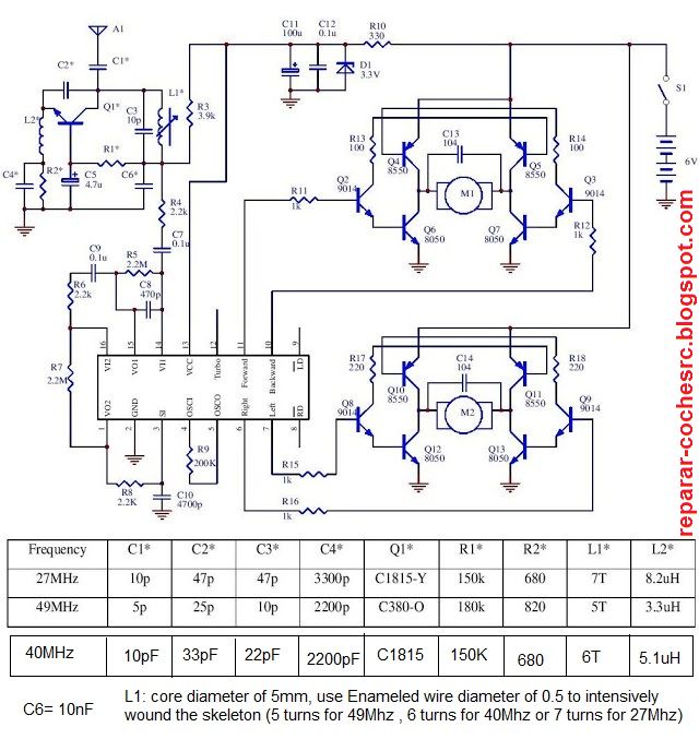

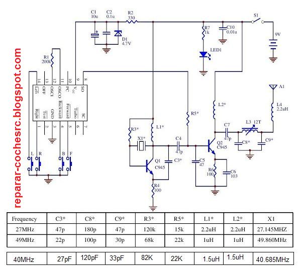

Il serait possible de changer la fréquence de 27 à 40 MHz mais il est difficile à régler et la plage de distance de transmission peut être très courte. Il peut même être moins cher d'acheter une platine électronique Nikko (avec quartz) que d'acheter des composants électroniques (quartz, condensateurs, inductances, ..).
De plus, vous avez besoin d'un oscilloscope pour le réglage.
J'ai joint quelques schémas d'un simple émetteur et récepteur d'un jouet; Normalement, le circuit radiofréquence est très similaire.
Sur ce site, il vous l'explique: reparar-cochesrc.blogspot.com
émetteur
récepteur
