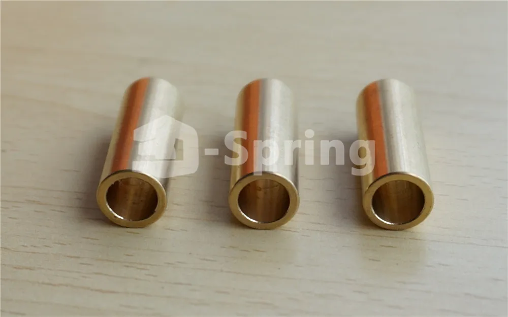

Vous pouvez également acheter ces roulements en cuivre-bronze (11x8 mm) et les couper à la taille souhaitée de 4 mm.
