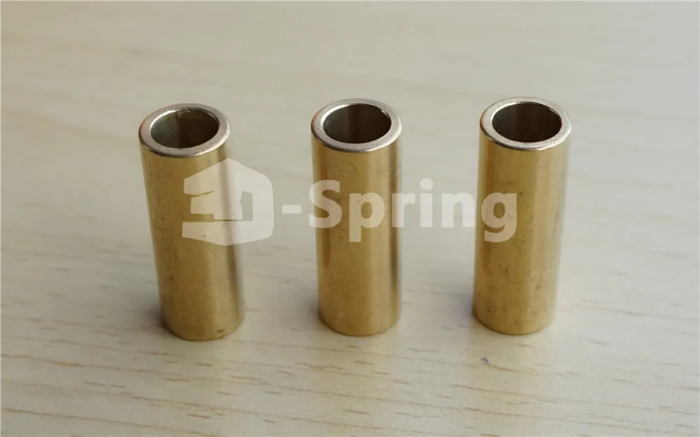

vous pouvez acheter ces roulements en cuivre (11x8 mm) et les couper à la taille souhaitée.
es.aliexpress.com
