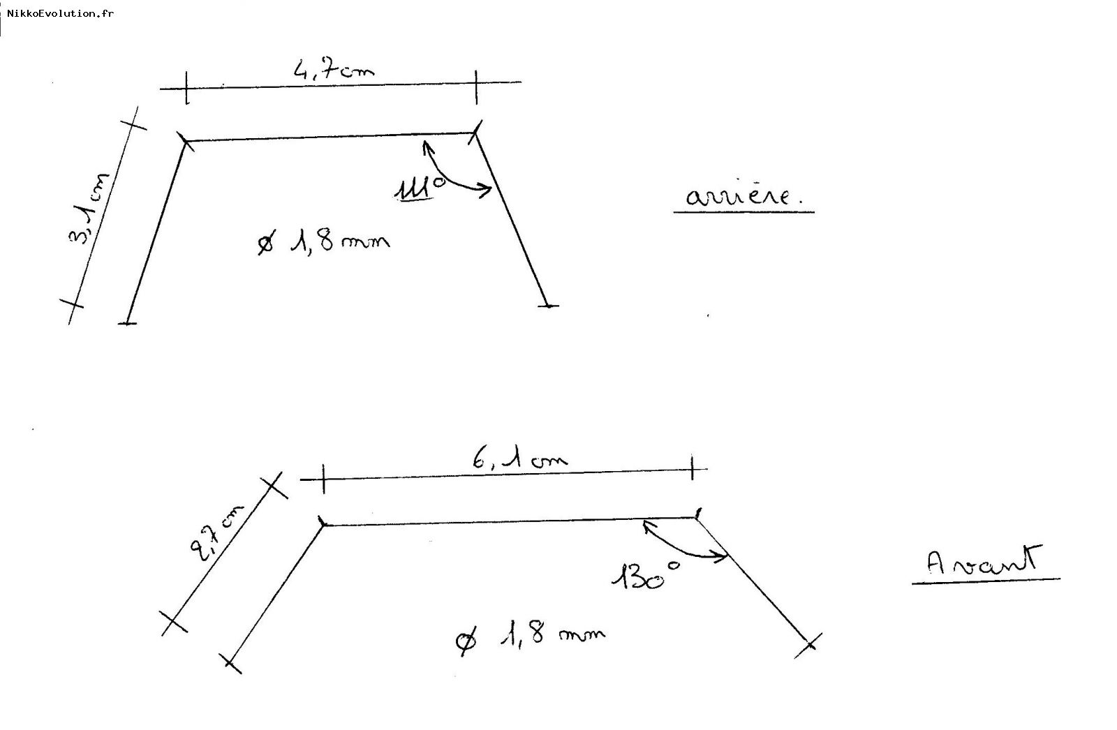

ma modeste contribution pour les barres anti roulis ====>

Super !!! Merci encore, je vais commander le matos.
